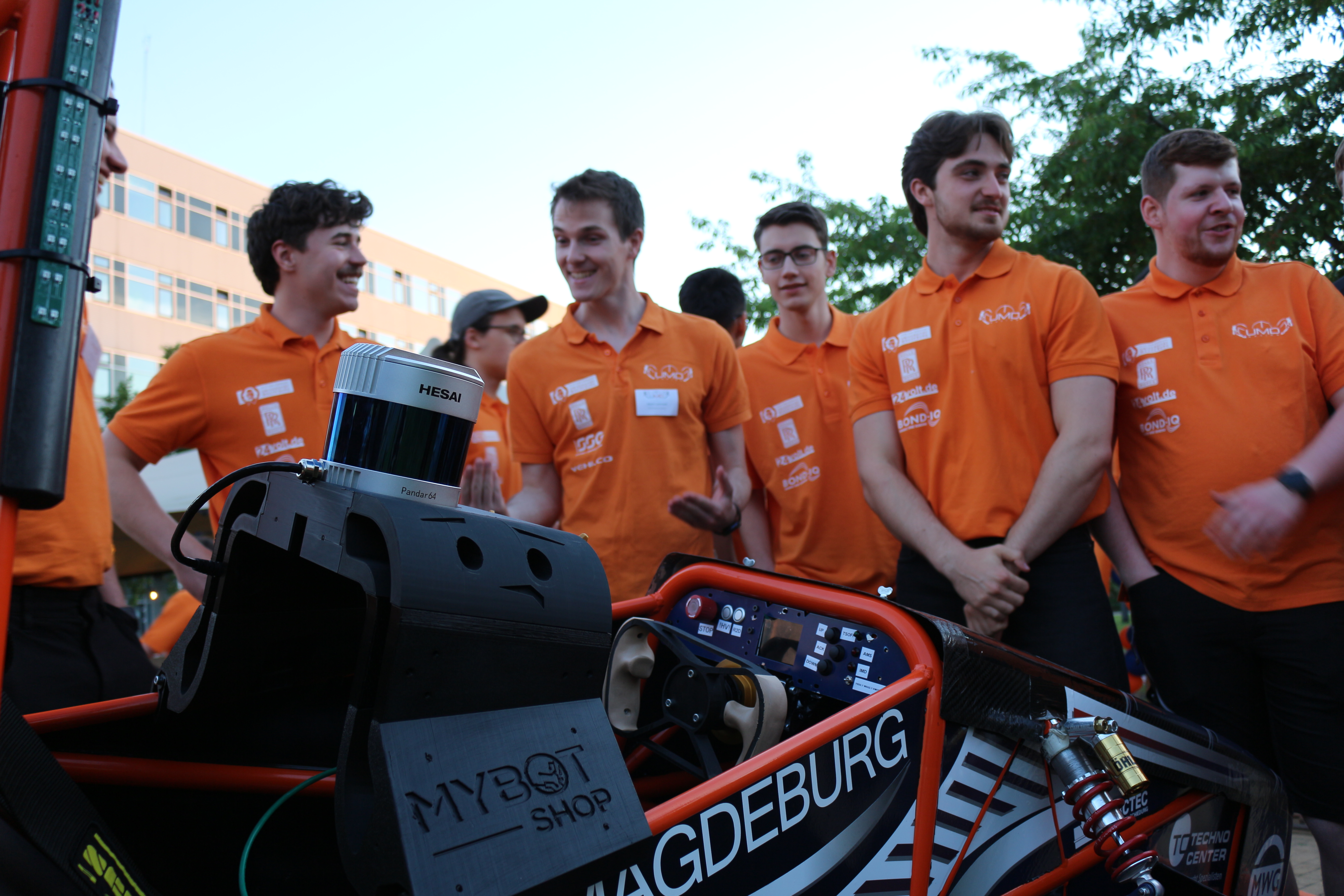

Mit Unterstützung durch einen Hesai Pandar 64 transformieren wir diesen Ansatz in eine Unified Perception-Pipeline. Der LiDAR-Sensor bietet uns hierbei entscheidende Vorteile, die uns mit unserer bisherigen rein kamera-basierten Vision-Pipeline verwehrt blieben:
  • Aktive 3D-Erfassung: Unabhängig von Umgebungslicht liefert der Sensor über 64 Laserkanäle eine hochpräzise Punktwolke, aus der die genauen 3D-Koordinaten der Streckenbegrenzungen extrahiert werden können. Dies eliminiert die geometrischen Uneindeutigkeiten herkömmlicher Kamerasysteme besonders bei hohen Geschwindigkeiten und in engen Kurvenradien, in denen Pylonen optisch verschmelzen können.
  • Zuverlässigere Lokalisierung: Während Kameras nur einen begrenzten Sichtkegel abdecken, behält unser System nun die gesamte Umgebung im Blick. Das erlaubt eine stabilere Lokalisierung mittels SLAM (Simultaneous Localization And Mapping), da Pylone auch beim Durchfahren von Kurven kontinuierlich verfolgt werden können.
Mit FPGA-Determinismus gegen die Latenz
Eine große technische Hürde stellt die Verarbeitung der massiven Datenrate des Hesai-Sensors dar. Um die "Sensor-to-Planning"-Latenz zu minimieren, setzen wir auf ein Kria Board mit einem Xilinx/AMD Zynq UltraScale+ MPSoC.
Anstatt die CPU mit der Vorverarbeitung von Millionen von Datenpunkten zu belasten, nutzen wir die programmierbare Logik (FPGA) des Chips. Durch die parallel durchgeführte Koordinatentransformation und das "Ground Plane Removal" (Herausfiltern der vom LiDAR gescannten unbrauchbaren Fahrbahnoberfläche) kann die Latenz von Millisekunden in den Mikrosekundenbereich minimiert werden.
Im sogenannten Clustering-Prozess können wir durch hardwarebeschleunigte Algorithmen die relevanten Punkte nahezu ohne Zeitverzug zu Objekten gruppieren. Dies ermöglicht es uns, selbst bei Querbeschleunigungen von über 2g eine stabile Umgebungskarte aufrecht zu erhalten.
Ein solcher Hochleistungssensor verlangt nach einer adäquaten Installation am Fahrgestell. Deshalb wurde eine vibrationsisolierte Halterung entwickelt, die den Sensor im aerodynamischen Fluss positioniert und gleichzeitig vor den harten Stößen während des Fahrbetriebs schützt. Aktuell entwickeln wir die softwareseitige Integration, um die Tiefendaten des LiDARs mit den Farbinformationen der Vision-Pipeline zu fusionieren – für eine perfekte Symbiose aus semantischem Verständnis und geometrischer Präzision.
