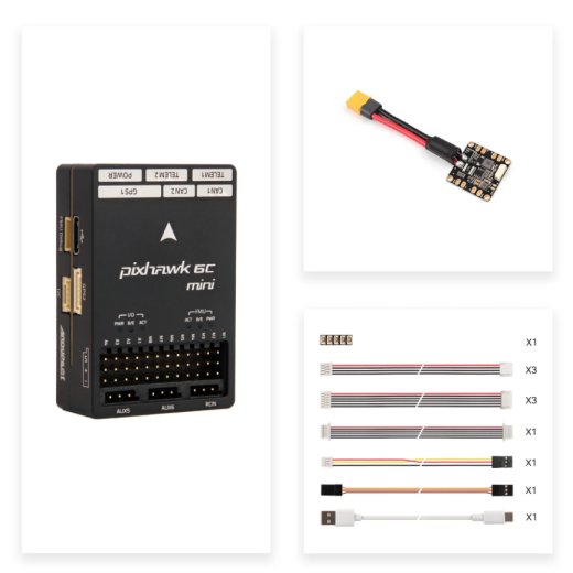

Pixhawk 6C Mini
  • Procesador de alto rendimiento STM32H743 con mayor potencia de cálculo y RAM
  • Nuevo diseño rentable con factor de forma compacto
  • Redundancia de IMU con sensórica de Bosch e InvenSense
  • Sistema integrado de aislamiento de vibraciones
  • Resistencias calefactoras integradas para una temperatura de funcionamiento óptima de las IMU
Descripción
Este set combina el controlador de vuelo compacto Holybro Pixhawk 6C Mini (Model-A, revisión actual) con el PM06 14S Power Module – una base lista para usar para la construcción de vehículos autónomos con PX4 o ArduPilot.
El Pixhawk 6C Mini se basa en el Pixhawk FMUv6C Open Standard y utiliza el mismo microprocesador STM32H743 y la misma sensórica que el Pixhawk 6C, pero en un compacto factor de forma Mini con header PWM integrado. En su interior trabaja un STM32H743 (Arm Cortex-M7, hasta 480 MHz, 2 MB flash, 1 MB RAM) con sensórica de Bosch e InvenSense, redundancia de IMU, aislamiento de vibraciones e IMU con temperatura controlada. La revisión actual Model-A ofrece una señal PWM más estable bajo carga.
El PM06 (V2, 14S) alimenta el controlador de vuelo con 5,2 V limpios y proporciona, mediante una señal analógica de 6 pines JST-GH, las mediciones de tensión de batería y consumo de corriente. Integra además una distribución de potencia para cuatro ESC y se suministra con cables presoldados, condensador y conector XT60.
Datos técnicos – Pixhawk 6C Mini (Model-A, revisión)
Procesadores y sensores
Procesador FMU STM32H743 – 32-bit Arm Cortex-M7, 480 MHz, 2 MB flash, 1 MB SRAM
Procesador IO STM32F103 – 32-bit Arm Cortex-M3, 72 MHz, 64 KB SRAM
Acelerómetro/giroscopio ICM-42688-P y BMI088
Magnetómetro IST8310
Barómetro MS5611
Datos eléctricos y mecánicos
Tensión máx. de entrada 6 V
Tensión de entrada USB 4,75–5,25 V
Entrada servo rail 0–36 V
Límite de corriente (cada uno combinado) Telem1 y GPS2: 1,5 A / otros puertos: 1,5 A
Temperatura de funcionamiento de -40 a 85 °C
Dimensiones (Model-A, revisión) 54,3 × 39 × 17,5 mm
Peso (Model-A, revisión) 42,4 g
Estándar / firmware Pixhawk FMUv6C Open & Connector Standard / PX4, ArduPilot
Datos técnicos – PM06 (V2, 14S) Power Module
Tensión de entrada 2S–14S
Corriente continua (PCB) 70 A
Corriente de pico (PCB) 120 A (< 60 s)
Salida (BEC) 5,2 V, máx. 3 A
Potencia de salida máx. 18 W
Salida de datos analógica, 6-pin JST-GH
Distribución de potencia integrada para 4 ESC; conector XT60 + cable 12 AWG (30 A cont. / 60 A pico)
Dimensiones / distancia de orificios 35 × 35 × 5 mm / 30,5 × 30,5 mm
Peso 24 g
Contenido del envío
  • 1× controlador de vuelo Holybro Pixhawk 6C Mini (Model-A, revisión actual)
  • 1× PM06 14S Power Module (V2)
  • 1× juego de cables (cable set)
