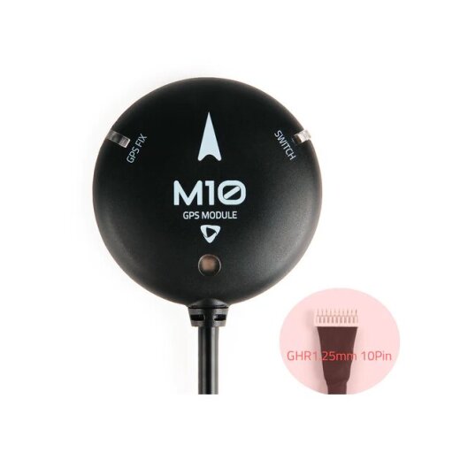

Especificaciones GPS
Parámetro Holybro M10 GPS Holybro M9N GPS
Receptor GNSS Ublox M10 Ublox M9N
Sistemas GNSS simultáneos Hasta 4 GNSS Hasta 4 GNSS
Sistemas compatibles BeiDou, Galileo, GLONASS, GPS, QZSS BeiDou, Galileo, GLONASS, GPS, QZSS
Banda de frecuencia GPS L1, Galileo E1, GLONASS L1, BeiDou B1, SBAS L1, QZSS L1 GPS L1, Galileo E1, GLONASS L1, BeiDou B1, SBAS L1, QZSS L1
Brújula IST8310 IST8310
Protocolo de salida UBX (U-blox), NMEA UBX (U-blox), NMEA
Precisión 2,0 m CEP 1,5 m CEP
Frecuencia de actualización nav. Hasta 25 Hz (GNSS único), hasta 25 Hz (4 GNSS simultáneos) Hasta 10 Hz (4 GNSS simultáneos)
Sistema de corrección GNSS EGNOS, GAGAN, MSAS, WAAS; QZSS: L1S EGNOS, GAGAN, MSAS, WAAS; QZSS: L1S
Velocidad de transmisión predeterminada 115200 115200
Tensión de entrada 4,7 – 5,2 V 4,7 – 5,2 V
Tipo de conector JST-GH-10pin JST-GH-6pin; Molex 1,25 mm 6-pin, 4-pin & 3-pin (no disponible para V2)
Antena Antena parche cerámica 25 × 25 × 4 mm
Ganancia de antena 1,5 dBi
Ganancia LNA antena 22 dB
Consumo energético Menos de 200 mA @ 5 V Menos de 200 mA @ 5 V
Temperatura de funcionamiento -40 a +80 °C -40 a +80 °C
Versiones V1, V2 V1, V2
Dimensiones V1: ø50 × 14,4 mm / V2: ø51 × 18,5 mm V1: ø50 × 14,4 mm / V2: ø51 × 18,5 mm
Peso V1: 32 g / V2: 36,8 g V1: 32 g / V2: 36,8 g
Grado de protección (IP) V1: N/D / V2: IP67 V1: N/D / V2: IP67
Longitud del cable 27 cm (cable de 42 cm disponible por separado) 27 cm (cable de 42 cm disponible por separado)
